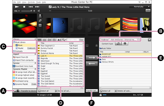

Anslut din Walkman till datorn.
Klicka på [Överför till enhet]
Överföringsskärmen visas.
Välj destinationsapparat, till exempel din Walkman
Tips
- SD-kortet som är isatt i din Walkman visas som ”Minneskort”.
Klicka på [Musik] eller [Spellista]
Välj låtar eller spellistor
som du vill överföra från låtlistan.
Klicka på
[Överför till enhet/media.].

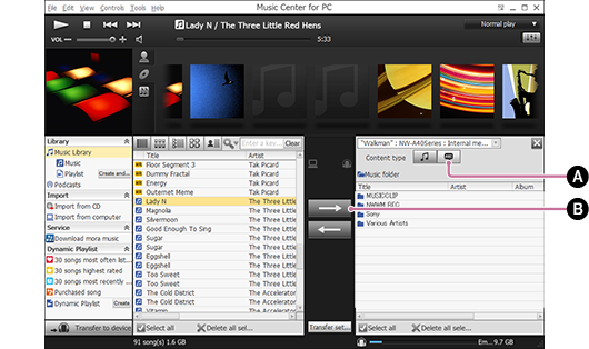

Det kan hända att [Språkinlärning]-ikonen visas när du ansluter din Walkman till datorn. Följ i så fall nedanstående procedur för att konfigurera inställningarna.
Utför proceduren under ”Överföra låtar eller spellistor” (steg 1-4).

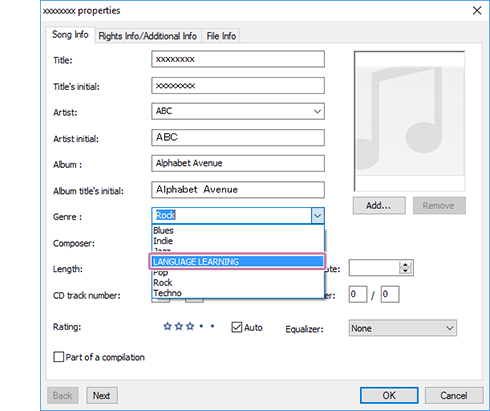

Välj [Egenskaper] på [Redigera]-menyn medan en låt är vald.
Välj [Språkinlärning] på rullgardinsmenyn under [Genre:]. Klicka sedan på [OK].
Klicka på
[Överför till enhet/media.] i mitten på skärmen.

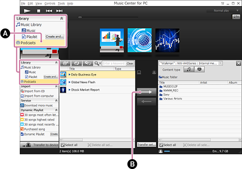

Utför proceduren under ”Överföra låtar eller spellistor” (steg 1-3).
Klicka på [Podcaster]
Välj den podcast du vill överföra i podcastlistan.
Klicka på

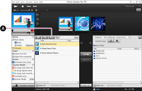

För att automatiskt överföra podcaster
Du kan automatiskt överföra podcaster som ännu inte har överförts till din Walkman. Välj följande inställningar när du ansluter din Walkman till datorn.
Klicka på
[Podcastinställningar].
Markera kryssrutan för [Synkronisera innehåll automatiskt när en enhet är ansluten.]. Klicka sedan på [OK].
Tips
- Du kan välja om inställningarna ska gälla för alla registrerade podcaster eller för varje podcast för sig med hjälp av [Ställ in mål:].
Välj [Stndardinst舁lningar] för att använda inställningarna för alla registrerade podcaster.
