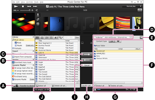

    Anslut din WALKMAN® till datorn och klicka på [Överför till enhet] (A) i vänster fält. Överföringsskärmen visas.
    Skärmbild av överföringsskärmen. Se brödtexten för närmare detaljer om de olika delarna.
    • (B) [Importera till bibliotek.]
      Du kan importera låtar från din Walkman till biblioteket i ”Music Center for PC”.
    • (C) [Överför till enhet/media.]
      Du kan överföra material från ”Music Center for PC” till din Walkman.
    • (D) Valmeny för anslutna apparater
      Du kan välja en ansluten apparat som du vill ange som destination.
    • (E) [Stäng den här listan.]
    • (F) Innehållslista (Walkman)
      Här visas material som sparats på din Walkman.
      Du kan också välja eller ta bort material med hjälp av följande knappar.
      • [Välj alla]:
        Du kan välja allt material som visas i listan på en gång.
      • [Radera valda objekt]:
        Du kan ta bort material som visas i listan.
    • (G) Kapacitetsfält
      Här visas det lediga utrymmet i din Walkman.
    • (H) [Överföringsinställningar]
      Används för att öppna skärmen [Walkman överföringsinställningar].
      Du kan konfigurera inställningarna för överföring av låtar, osv.
    • (I) [Avbryt]
      Du kan avbryta överföringen.
    • (J) Statusfält
      Här går det att kan kontrollera antalet poster, filstorleken och överföringstillståndet för materialet som visas på vänster sida på skärmen.
