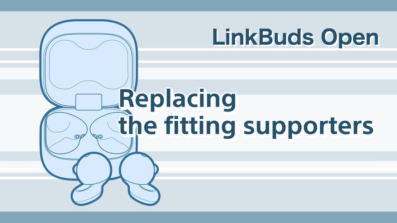

      Ledtråd: Om stödbågen lossnar följer du stegen i den här videon för att sätta tillbaka stödbågen.

    Om du vill skaffa andra typer av stödbågar väljer du ditt land eller område och kontaktar supportcentret för att få ytterligare hjälp.
    Om du vill byta ut stödbågarna läser du instruktionerna och videon om hur du byter ut stödbågarna som finns i hjälpguiden för de separat sålda HAC-L910S.
