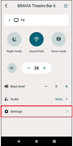

  5. Välj Settings (inställningar) med fjärrkontrollen.
    Inställningar visas längst ned på menyn.

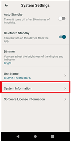

  6. Välj System Settings (systeminställningar) på menyn Settings (inställningar).
    System Settings (systeminställningar) finns på femte raden uppifrån.

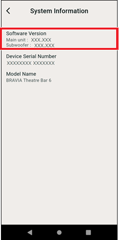

  7. På menyn System Settings (systeminställningar) väljer du System Information (systeminformation).
    System Information (systeminformation) finns på den andra raden underifrån.
  8. Bekräfta versionen av inbyggd programvara för Main Unit (huvudenhet). (Ignorera 00 före versionsnumret.)
    Programversion visas på skärmen System information (systeminformation).

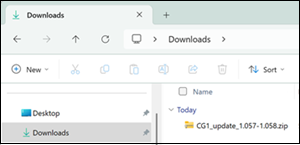

  2. Spara filen på skrivbordet eller på valfri plats utan att ändra filnamnet.
  3. Leta reda på filen på datorn, högerklicka på den och välj Properties (egenskaper). Om storleken anges som 44.1 MB (46 273 266 byte) har hämtningen slutförts.
    Obs! Om storleken inte är 44.1 MB (46 273 266 byte) kan hämtningen ha misslyckats. Ta bort filen från datorn och hämta den igen.
  4. Dubbelklicka på den hämtade filen och välj Extract all (extrahera alla) och sedan Extract (extrahera) utan att ändra mappnamnet.
  5. När extraheringen är klar skapas mappen CG1_update_1.057-1.058. Kontrollera att filen CG1_update.zip finns i den mappen.

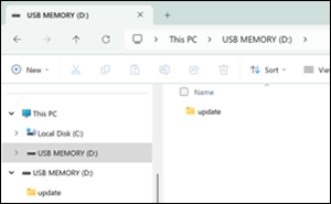

  6. Sätt i USB-lagringsenheten i datorns USB-port.
  7. Skapa en mapp med namnet update (uppdatering) direkt i rotkatalogen på USB-lagringsenheten.

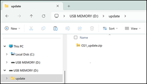

  8. Öppna uppdateringsmappen direkt under USB-lagringsenheten och kopiera den hämtade filen CG1_update.zip genom att dra och släppa den.
    Obs! Se till att det inte finns några andra filer och spara den direkt under USB-lagringsenheten.
  9. Kontrollera att filen CG1_update.zip finns i uppdateringsmappen på USB-lagringsenheten. När du kontrollerat detta är överföringen av uppdateringsfilen klar och du kan gå vidare till Steg 2:Uppdatera enhetens programvara.
