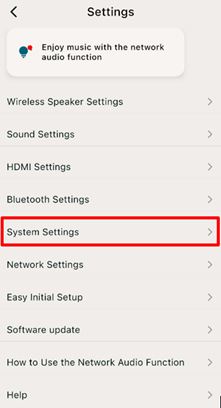

  5. Välj Settings (inställningar) med fjärrkontrollen.

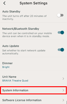

  6. Välj System Settings (systeminställningar) på menyn Settings (inställningar).
    System Settings (systeminställningar) finns på femte raden uppifrån.

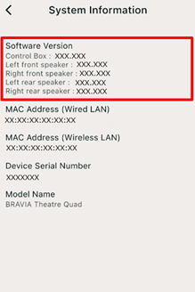

  7. På menyn System Settings (systeminställningar) väljer du System Information (systeminformation).
    System Information (systeminformation) finns på den andra raden underifrån.
  8. Bekräfta versionen av inbyggd programvara. (Ignorera 00 före versionsnumret.)
    Programversion visas på skärmen System information (systeminformation).

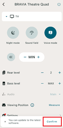

    Obs! Om en uppdatering är tillgänglig visas meddelandet You can update to the latest software. (Du kan uppdatera till den senaste programvaran). Tryck på Confirm (bekräfta) för att påbörja uppdateringsprocessen.
    Meddelandet visas längst ned på skärmen och [Confirm] (bekräfta) visas längst till höger.

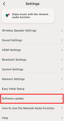

  6. På menyn Settings (inställningar) väljer du Software Update (programuppdatering).
    Programvaruuppdateringen finns på åttonde raden uppifrån.

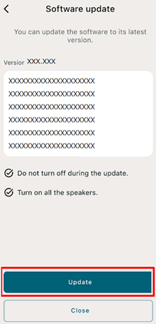

  7. Bekräfta informationen om programvaruuppdateringen och tryck sedan på Update (uppdatera).
    Längst ned på skärmen är knapparna [Update] (uppdatera) och [Close] (stäng) uppradade ovanför varandra. Knappen [Update] (uppdatera) är högst upp.

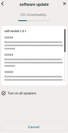

  8. Uppdateringsförloppet visas.
  9. Bekräfta att programvaruuppdateringen är slutförd.
    [Update completed] (uppdatering slutförd) visas på skärmen och knapparna [Start over again] (starta om) och [Later] (senare) visas vertikalt längst ned.
