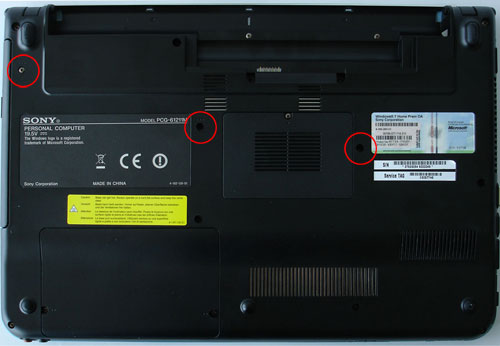

    5. Ta bort 3 skruvar (markerade i rött på bild 1).
      Bild 1: Ta bort 3 skruvar från undersidan

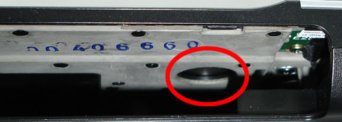

    8. Inuti facket för den optiska enheten finns en rund öppning mot tangentbordet. Denna öppning används för att lossa hakarna som håller tangentbordets övre högra hörn på plats i handledsstödet (se bild 4).
    9. Bild 4: Placering av åtkomstöppningen i facket för den optiska enheten
    10. Placera VAIO-datorn på ett bord i arbetsposition. Använd öppningen som visas på bild 4 ovan för att trycka bort tangentbordet från handledsstödet. Då lossar alla hakar på tangentbordets högra sida och en tredjedel av hakarna på tangentbordets överkant (se bild 5).
