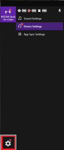

    • Om det installerade programmet INZONE Hub inte är uppdaterat visas en röd cirkel på kugghjulsikonen i det nedre vänstra hörnet.
      1. Klicka på kugghjulsikonen för att gå till inställningsskärmen.
      2. Klicka på Update (uppdatera) för att uppdatera programmet INZONE Hub.
      Kugghjulsikonen finns i skärmens nedre vänstra hörn.
  4. Om det finns en uppdatering visas en röd cirkel i Device Settings (enhetsinställningar).
    Du hittar Device Settings (enhetsinställningar) på den andra raden uppifrån.
  5. Välj Device Settings (enhetsinställningar) och tryck sedan på knappen Update (uppdatera) på skärmen System Software Information (information om systemprogramvara).
    Knappen Update (uppdatera) finns längst ned till vänster på skärmen.
