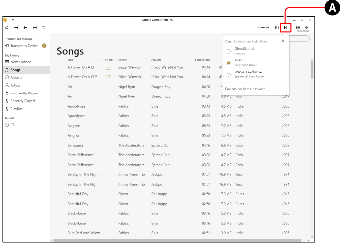

Anslut en USB-DAC-kompatibel enhet till datorn.
Klicka på
(Ljudutgång)
. Välj den drivrutin som motsvarar den anslutna enheten.

- Du kan ändra inställningarna för utdataformat genom att klicka på
(ASIO/WASAPI exklusiv inställning).
