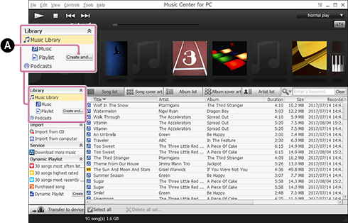

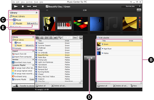

Lägga till låtar på en spellista
Klicka på [Skapa och redigera]
bredvid [Spellista].
Spellistredigeringsskärmen visas.
Välj den spellista
som du vill lägga till låtar på.
Klicka på [Musik]
Välj de låtar som du vill lägga till på spellistan.
Klicka på
[Lägger till låt(ar) till spellistan.].
När du är klar med att lägga till låtar så klicka på [Redigera och Stäng]
Radera låtar från en spellista
Dubbelklicka på spellistan
som innehåller de låtar som du vill radera. Välj sedan låtarna som ska tas bort.
Klicka på [Radera valda objekt]
När låtraderingen är klar så klicka på [Redigera och Stäng]
