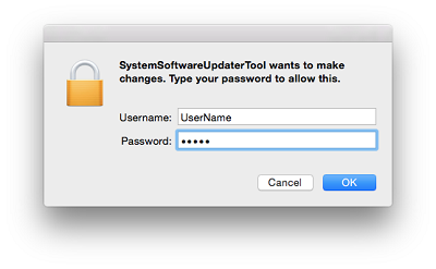

  4. Dubbelklicka på ikonen SystemSoftwareUpdater.
  5. När du öppnar filen, visas ett meddelande om att du ska tillåta att programmet gör ändringar. Skriv lösenordet till administratörskontot.

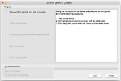

  6. System Software Updater startar.
  7. Slå på enheten.
  8. Använd en USB-standardkabel eller USB-kabeln som är ansluten till kameran. Anslut sedan datorn och enheten. USB CONNECT (USB-anslutning) visas på LCD-displayen när den är ansluten till USB-kabeln.
     Anslut multi-/mikro-USB-kontakten på höger sida av blixtenheten, sedd framifrån, till datorn med en USB-kabel.

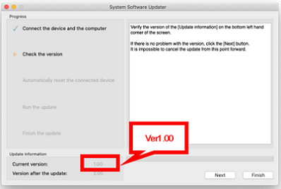

  9. När du har kontrollerat enhetens LCD-panel klickar du på Next (nästa). Den befintliga versionen och versionen efter uppdateringen visas längst ned till vänster på skärmen. När du har kontrollerat att Current version (aktuell version) är version 1.00 klickar du på Next (nästa).

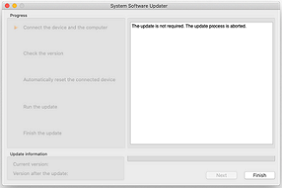

    Obs! Om systemprogramvarans versionsnummer är version 2.00 behövs ingen uppdatering.
    Om så är fallet stoppar du USB-anslutningen och klickar på Finish (slutför), stänger av enheten, tar ut batteriet, sätter i batteriet och slår på enheten igen.
    • En uppdatering krävs
      [Current Version] (aktuell version) längst ned till vänster på skärmen visar 1.00.
    • En uppdatering krävs inte
      [The update is not required] (uppdatering krävs inte) visas till höger på skärmen.

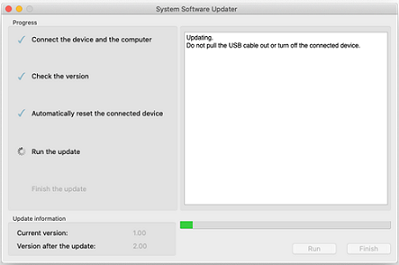

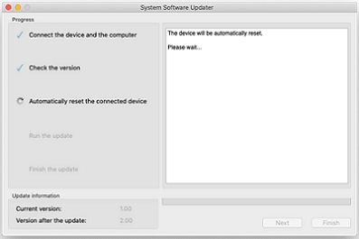

  10. Enheten återställs automatiskt.
    Meddelandet [The device automatically reset. Please wait...] (Enheten återställs automatiskt. Var god vänta...) visas på skärmen.
    Obs! Inläsningsikonen kanske inte visas beroende på vilken operativsystemversion du använder.
  11. Starta uppdateringen. Efter den automatiska återställningen visas följande skärm och uppdateringen startar. Förloppsindikatorn visas under uppdateringen (cirka 10 minuter).
    Obs! Stäng inte av kameran och koppla inte från USB-kabeln medan uppdateringen pågår.
    Meddelandet [Updating] (uppdaterar) visas på skärmen.

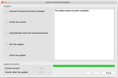

  12. Slutför uppdateringen. När uppdateringen är klar visas skärmen nedan. Obs! Enheten startas om automatiskt, vilket kan ta några minuter. När skärmen visas trycker du på Finish (slutför) och kopplar bort USB-kabeln. Stäng av enheten och slå på den igen.
  13. Meddelandet [The update process has been completed.] (uppdateringsprocessen har slutförts) visas på skärmen. Knappen [Finish] (slutför) finns i det nedre högra hörnet av skärmen.
