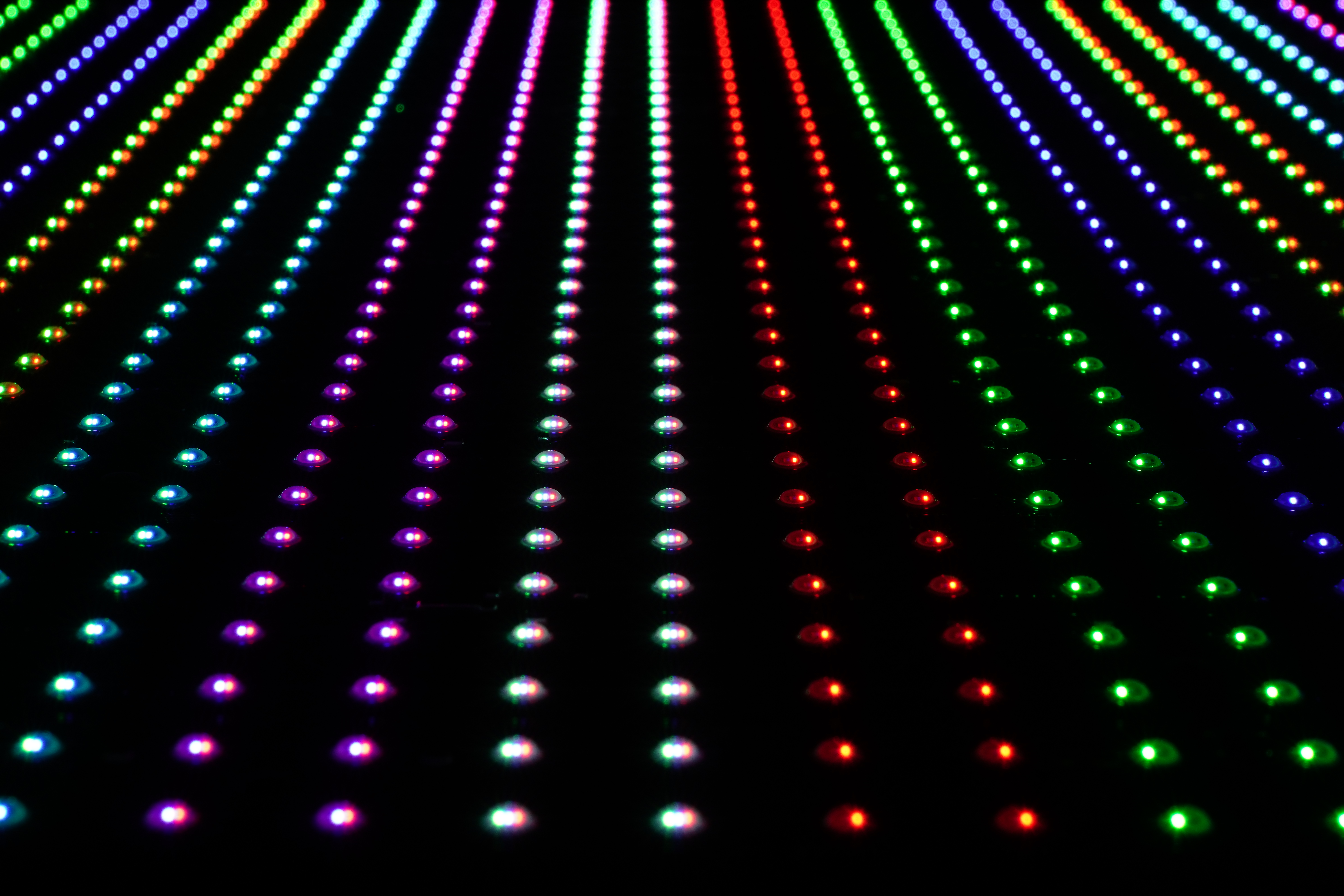

Sony meddelar idag att man har utvecklat ett nytt bildskärmssystem som integrerar en oberoende RGB LED-driver med en högdensitets LED-bakgrundsbelysning som individuellt kan styra tre primärfärger - R (röd), G (grön) och B (blå) [RGB], och som är lämpligt för stora skärmytor.
Panelen gör det möjligt för varje RGB-färg att avge ljus oberoende av varandra, vilket resulterar i hög färgrenhet och möjlighet att återge bilder med en levande, bred färgskala. Bildskärmssystemet är dessutom utrustat med Sonys egenutvecklade avancerade teknik för styrning av bakgrundsbelysningen, utformad för att maximera panelens egenskaper. ​

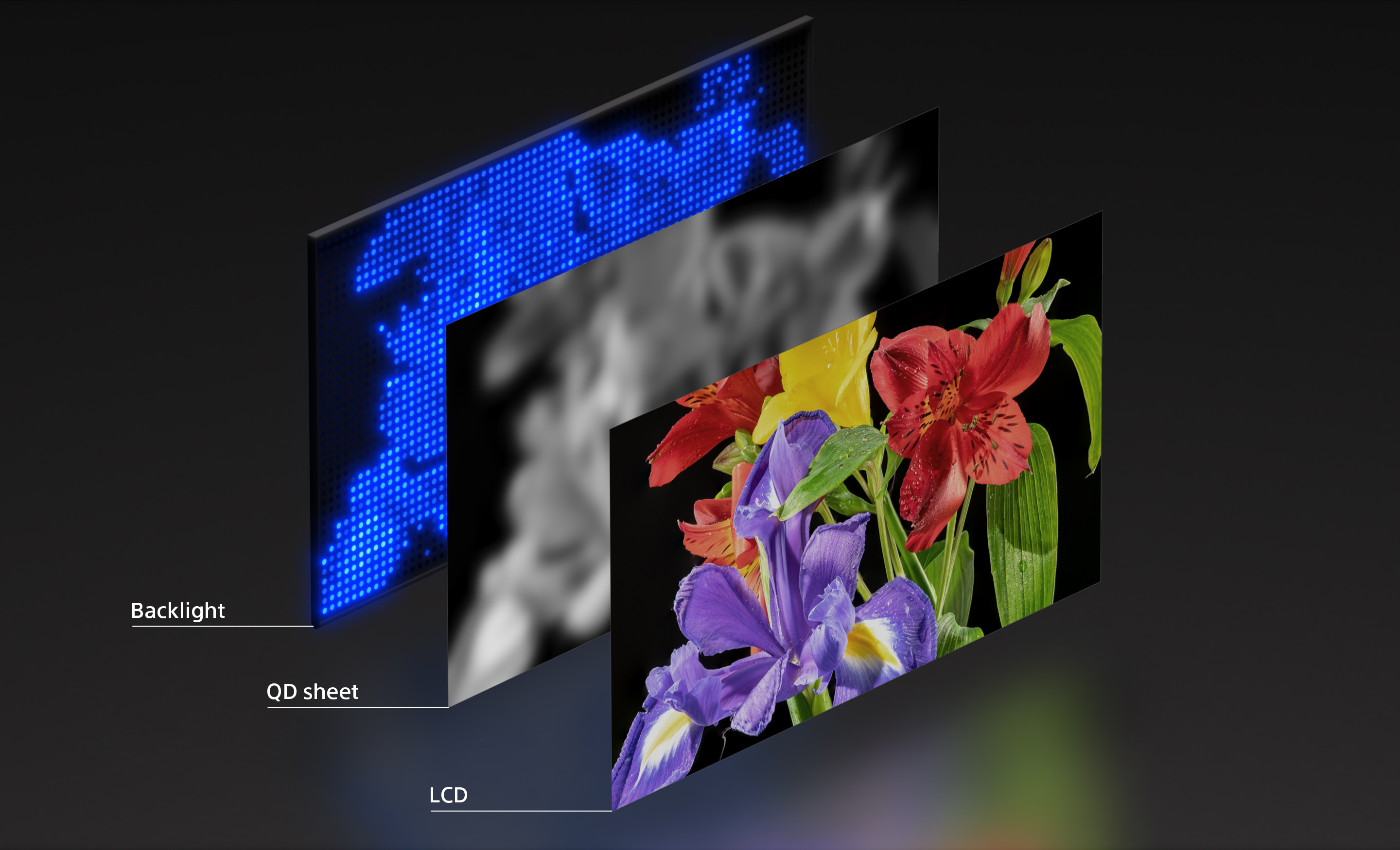

1. Brett färgomfång möjliggörs av RGB-LED med oberoende driver
Oberoende färgöverföring säkerställer hög färgrenhet och täcker över 99 % av färgrymden DCI-P3*1 och ungefär 90% ITU-R BT.2020*2-standarden.

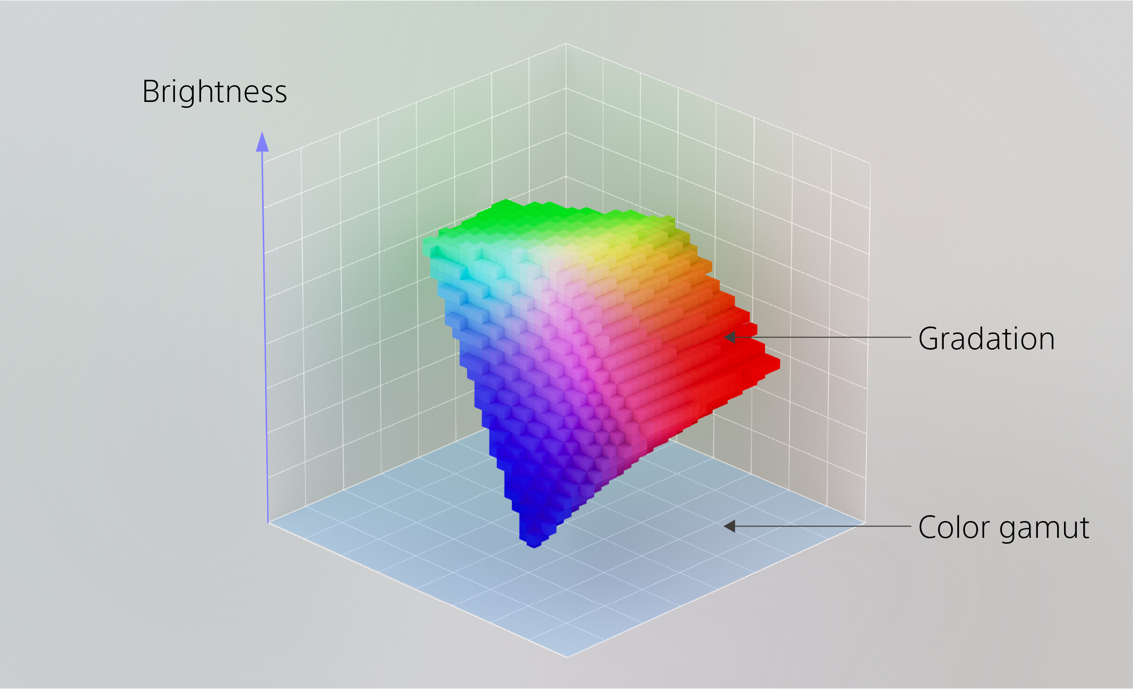

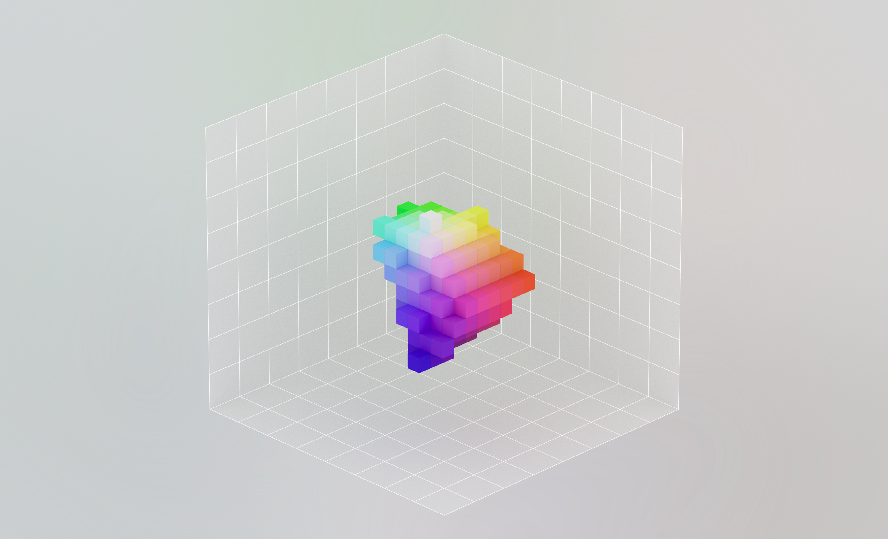

Utökad färgvolym för mer naturtrogen bildrepresentation
Genom att kombinera RGB LED med oberoende driver och en egenutvecklad teknik för styrning av bakgrundsbelysningen har Sony optimerat panelens breda färgomfång över hela skärmen - vilket ger fina, nyanserade färgtoner även på stora skärmar.

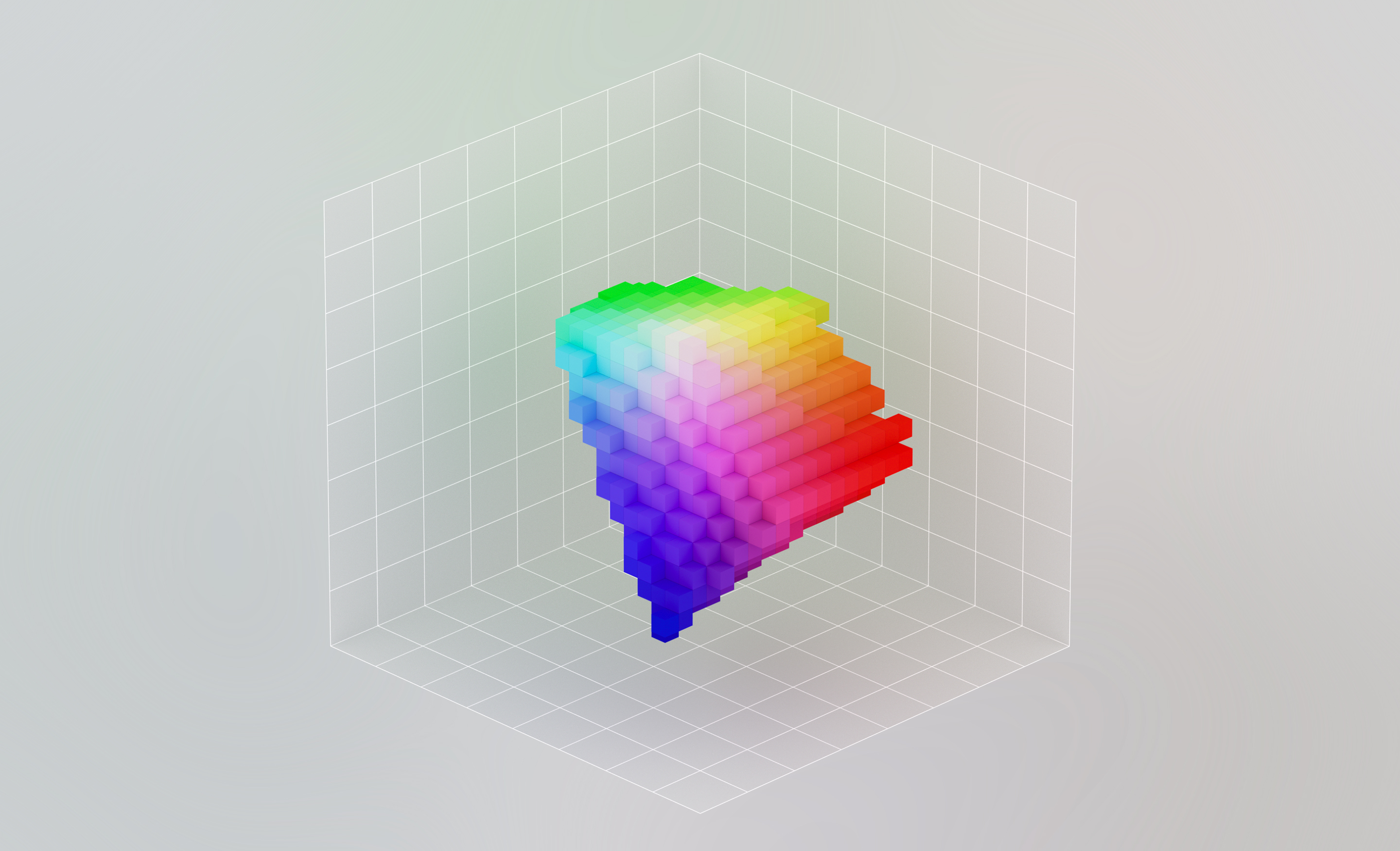

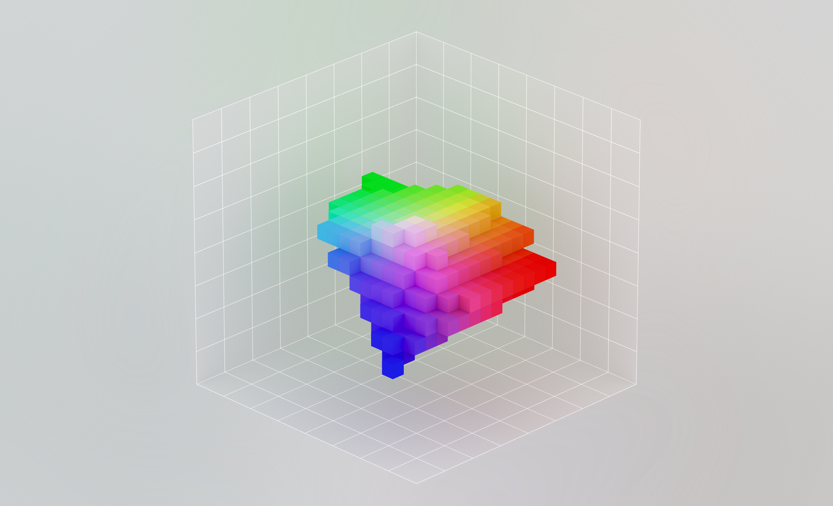

Dessutom har systemet en funktion som dynamiskt tilldelar varje enskild RGB-kanal optimal effekt baserat på den specifika scenen. Till skillnad från konventionella TV-apparater med hög ljusstyrka som koncentrerar ljuset på ljusa element som stjärnor eller månen i nattscener för att öka den maximala ljusstyrkan, justerar Sonys metod luminansen i harmoni med färggraderingen. Detta säkerställer att även entoniga scener - som en djupblå himmel eller höstens röda lövverk - återges med ljusa, levande detaljer.
Dessutom kan systemet uppnå en maximal ljusstyrka*3 på över 4000 cd/m², en nivå som redan uppnåtts i Sonys professionella monitorer, vilket resulterar i den högsta färgvolymen i Sonys bildskärmshistoria.

Genom att individuellt reglera ljusstyrkan hos de tätt placerade RGB-lysdioderna är det möjligt att både återge ljusa områden på ett levande sätt utan vitklippning och att återge ljusa nyanser i mörka områden utan black crushing. Dessutom är bildskärmssystemet utrustat med ungefär dubbelt så hög processorkraft och pixelkorrigeringsteknik jämfört med konventionell lokal dimning, vilket gör det möjligt att återge subtila färgskillnader och exakta färger utan färgskiftningar.
